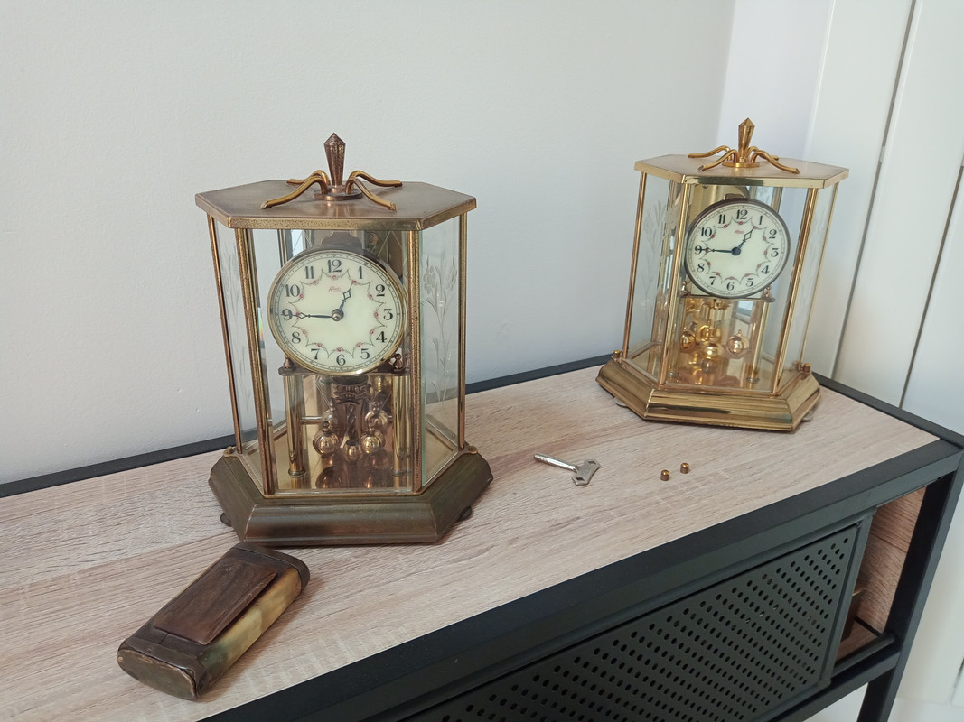

As tu déjà restauré des pendules comme celle ci?ImageImage

jolis ces deux pendules!! vivement que je sache m'attaquer à ça :crazy:

C'est deux photo de la même , j'en ai une autre , mais pas dans un endroit où faire des photo .
Tu m'expliqueras par où commencer pour ne pas tout casser, il y a très peu de tuto pour ce type de pendule.
