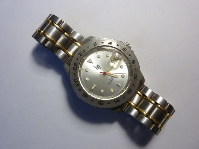

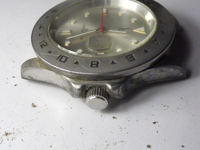

Bonjour bonjour,
Je ne connais pas grand chose aux montres, je viens donc poser quelques questions à propos d'une vielle Lip sauvée de la benne (si si!).
J'aimerais bien lui donner un coup de frais, mais le style ne me convient pas, je le trouve un peu trop vieillot et le boitier a bien (trop) vécu.
Le fond du cadran est correct je trouve, ce qui me plait surtout c'est le fait qu'elle soit automatique et qu'il y ait un dateur.
Le mécanisme semble tourner correctement, je l'ai remonté et je vais observer si elle tiens le coup telle quelle à la longue …
Première question :
Est-il envisageable de déménager le mouvement dans un boitier plus sexy ?
Merci d'avance pour vos coup d'yeux avisés
Corentin

bonjour et bien venue
un coup de polissage du plexi et un bon coup de brosse a dent au savon sur le boitier devrai lui rendre une belle allure non ?

Oui, d'accord avec fran6 et je pense qu'avec un bracelet différent, elle aurait un tout autre style

Moi je lui verrais bien un petit Tropic

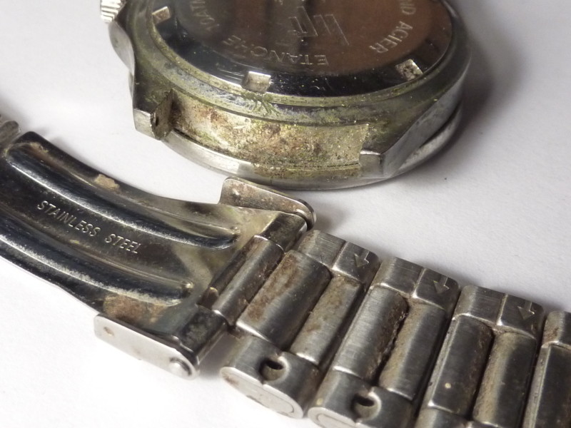

C'est vrai qu'en photo elle rend pas trop mal, mais en vrai le boitier est tout terne, le chrome est hyper usé.
Il était temps de faire le nettoyage !
En fait j'aime pas trop la grosse lunette rotative avec la série de nombres, ça alourdi le design je trouve. Je comprends que ça puisse plaire, mais quitte à rafraichir la vieillotte, autant y aller un bon coup!
Question subsidiaire (certainement bête) : quelle est l'utilité de cette lunette rotative ?! (c'est là que vous comprendrez à quel point je suis un néophyte …)

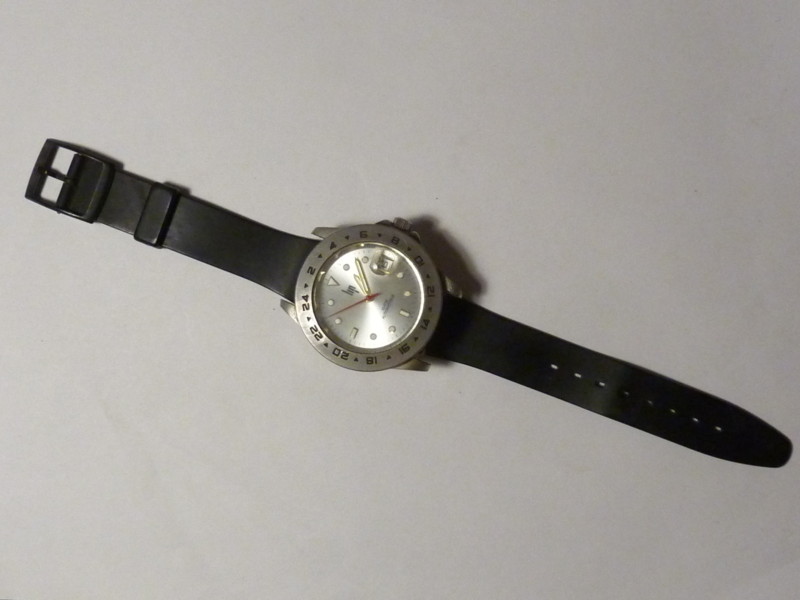

Et effectivement le bracelet c'est vraiment pas ma tasse de thé, quelque chose de plus sobre, pourquoi pas un Tropic oui !
Petite simulation en posant sur une swatch :

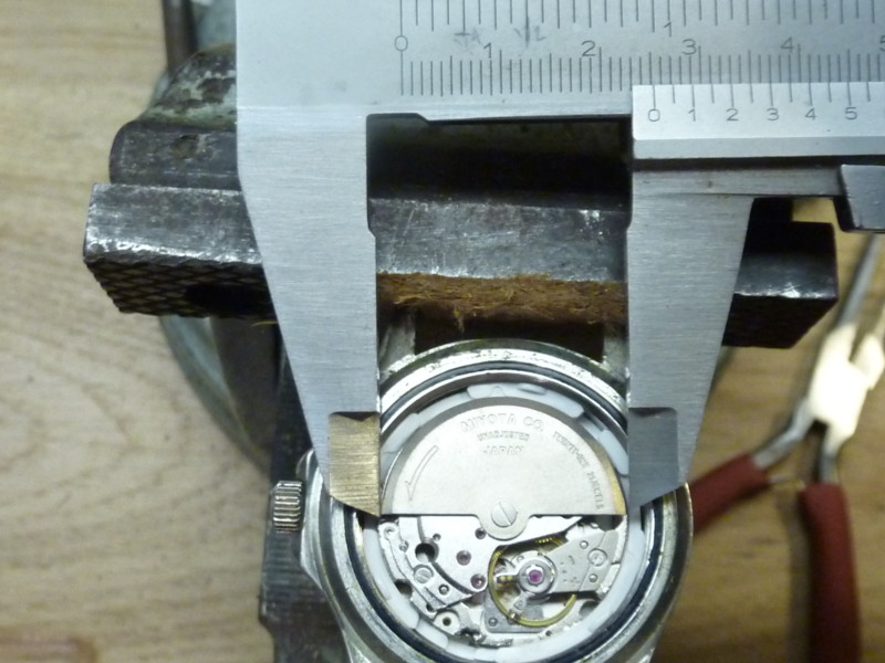

Petit astuce pour ceux qui ne sont pas outillés pour ouvrir un boitier : un étau (si si!) et une pince à bec longue …

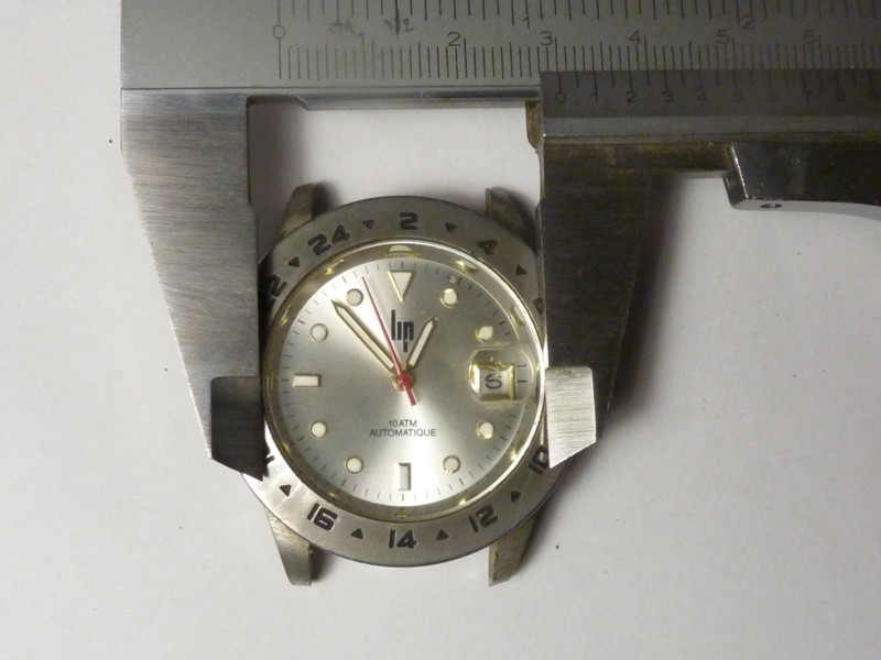

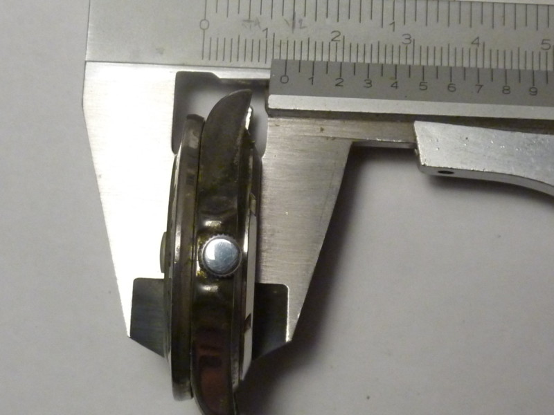

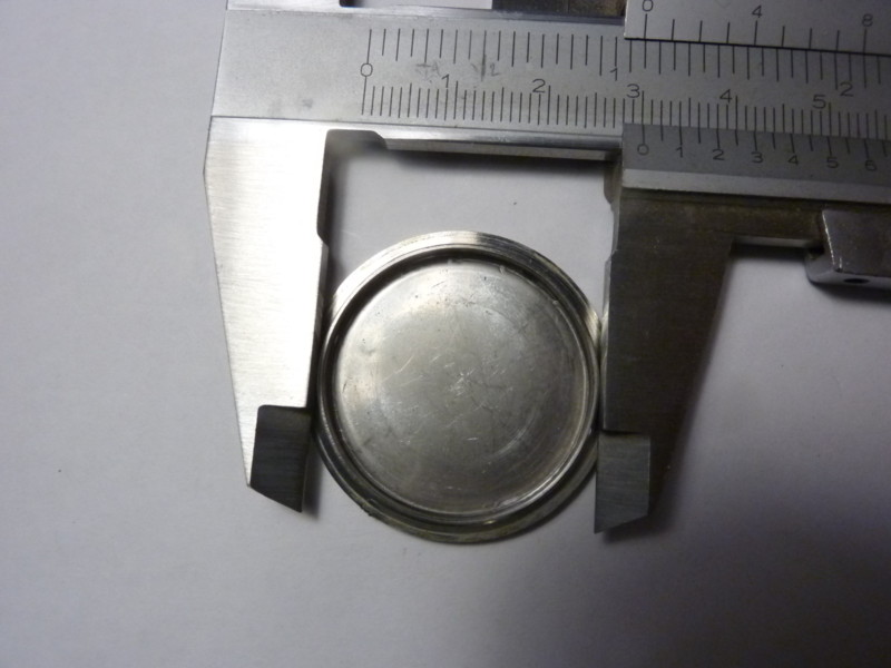

J'ai pris quelques mesures imaginant que ça puisse aider : le filetage mâle du fond fait 30mm, ce qui est égal au diamètre intérieur du boitier? Le mouvement fait à peu près 25mm. Le plexi fait également 30mm. Enfin 12mm d'épaisseur, un peu épais je trouve.
Est-ce que c'est jouable en tâtonnant comme ça ou il vaut mieux trouver des côtes précises avec la référence du mouvement ?

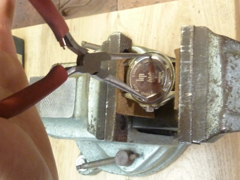

Les côtes du miyita, tu les trouvés facilement, je suis sur mon tél là donc pas facile de coller.
Après, honnêtement, ça va te coûter bien plus cher de chercher un boîtier compatible avec le mouvement, le cadran .... que d'acheter une montre neuve. Garde ta petite avec le miyota de côté.
De nombreuses montres embarquent ce mouvement, cherche plutôt une petite en panne sur eBay qui te plaît et remplace le mouvement
