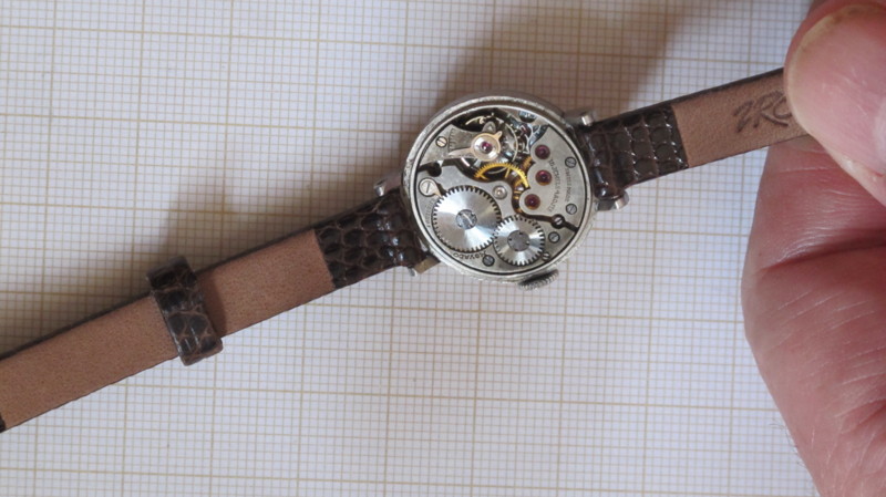

Bonjour,
J'ai une petite Movado Dame qui marchait… mais suite à je ne sais quel évènement (elle a du tomber… c'est pas moi!) elle s'est mise en grève et mon horloger dit qu'il ne pense pas retrouver la pièce qui doit être un axe de balancier?
Il dit que c'est un calibre 105.
Ca dit quelque chose à quelqu'un?
Ci jointes photos;
Merci de vos tuyaux

Voila pour ton horloger :Matoumartre a écrit : ↑21 juin 2018, 09:24:16 Bonjour,
Ci jointes photos;
Merci de vos tuyaux
Matoumar75
https://www.ebay.fr/itm/Movado-balance- ... Eb8gabr8vA

Merci Ca a l'air d'être cela… Merci.
Je vais lui envoyer le lien mais je me demande si il a cherché ou bien si il n' pas envie de me la réparer…
Bonne journée.
Bonne journée.

Bonjour,
J'ai contacté mon horloger qui m'a dit: "Oui, mais pour changer seulement l'axe de balancier, il faut presque une journée de travail surtout sur une montre de femme, et cela va vous coûter deux bras alors que le montre ne vaut qu'une main, en fait je cherche un balancier complet et peut être que je vais trouver un jour, mais c 'est pas évident; le devis serait alors raisonnable… "
Bon comme je ne suis pas compétent, et que j'aime bien mon horloger, je vais me contenter de sa réponse pour le moment...
Merci, bonne journée.
Philippe Matoumartre.

8h pour changer un axe de balancier ? et sans révision ?!!!Matoumartre a écrit : ↑25 juin 2018, 11:44:33 …pour changer seulement l'axe de balancier, il faut presque une journée de travail…
A mon sens changez d'Horloger… mon ancien (un vieux de la vieille aux doigts d'or) faisait ça bcp plus rapidement qu'en une journée !
Re: Movado dame en rade
Effectivement. Il abuse un peu. Demande à [mention]sbig[/mention] il le fera peut-être.zetiabo a écrit : ↑26 juin 2018, 12:12:348h pour changer un axe de balancier ? et sans révision ?!!!Matoumartre a écrit : ↑25 juin 2018, 11:44:33 …pour changer seulement l'axe de balancier, il faut presque une journée de travail…

Ah non, là, c'est en dehors de mes compétences ... il m'est arrivé de le faire sur quelques montres homme ou gousset avec de la réussite sur certaines mais sur une montre femme, je ne suis pas capable et surtout, je ne suis pas suffisamment équipét_deleval a écrit : ↑26 juin 2018, 20:07:37Effectivement. Il abuse un peu. Demande à @sbig il le fera peut-être.zetiabo a écrit : ↑26 juin 2018, 12:12:348h pour changer un axe de balancier ? et sans révision ?!!!Matoumartre a écrit : ↑25 juin 2018, 11:44:33 …pour changer seulement l'axe de balancier, il faut presque une journée de travail…

Ca prend 15-20 minutes de changer un axe de balancier...

Je relis ces échanges déjà anciens, j'ai finalement trouvé une solution: je pratique de temps en temps un jeune horloger à Nimes près de la cathédrale, que j'aime bien, et lui ai montré la chose, en lui donnant le lien eBay pour trouver la pièce. En fait il a trouvé dans ses soutes (à partir d'une "table d'équivalences" ki dit) et m'a remis en route la jolie petite pour un prix encore raisonnable. Elle marche nickel maintenant.
Merci à ceux qui m'ont évité de faire des conneries.
