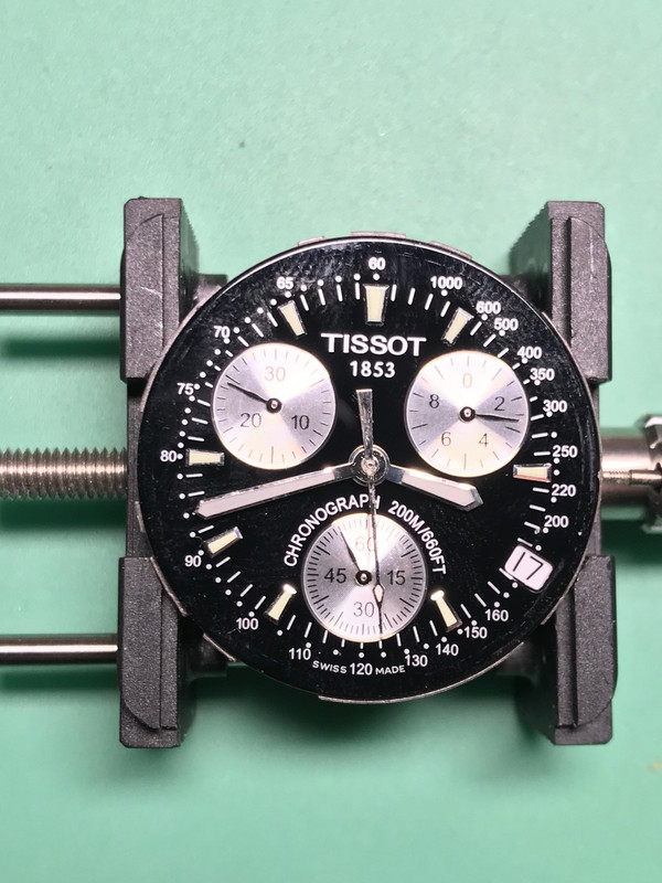

Je viens de passer chez un ami et il voulait remettre en état une montre à quartz Tissot T362 462.
La tige de remontoir est cassée dans la couronne.
J'ai réussi à sortir la couronne, à sortir le mouvement avec cadran de son boitier.
Le petit bout de tige de remontoir qui dépasse permet de voir qu'il y a bien les crans de remise à l'heure, passage dato rapide etc.. mais impossible d'enlever la tige ...
D'habitude sur une montre à quartz il y a marqué "push here" ou une petite flèche ou bien languette...
Là je ne vois rien, j'ai essayé tous les trous ou petit bouton, et à des crans de tige différents...impossible de la sortir...
Quelqu'un sait si c'est normal ?
Je mets quelques photos de la bête...il y a une couronne de remplacement que j'avais ...juste vissée légèrement pour essayage..
Photo du verre saphir bien amoché :D

C'est le trou à droite de la tige sur ta photo.
Tu as enlevé la plaque de fond ?
Essaye en position neutre, sans mettre en mise à l'heure, et tu prends un tournevis 0.5 pour appuyer, il faut du fin ici.

Ressort a écrit : 29 déc. 2020, 22:07:21 C'est le trou à droite de la tige sur ta photo.
super j'ai réussi!
Le petit tournevis 0,5 comme tu as précisé, avec un pression forte et en tirant doucement la tige...pas du premier coup mais j'ai finalement réussi :super:
