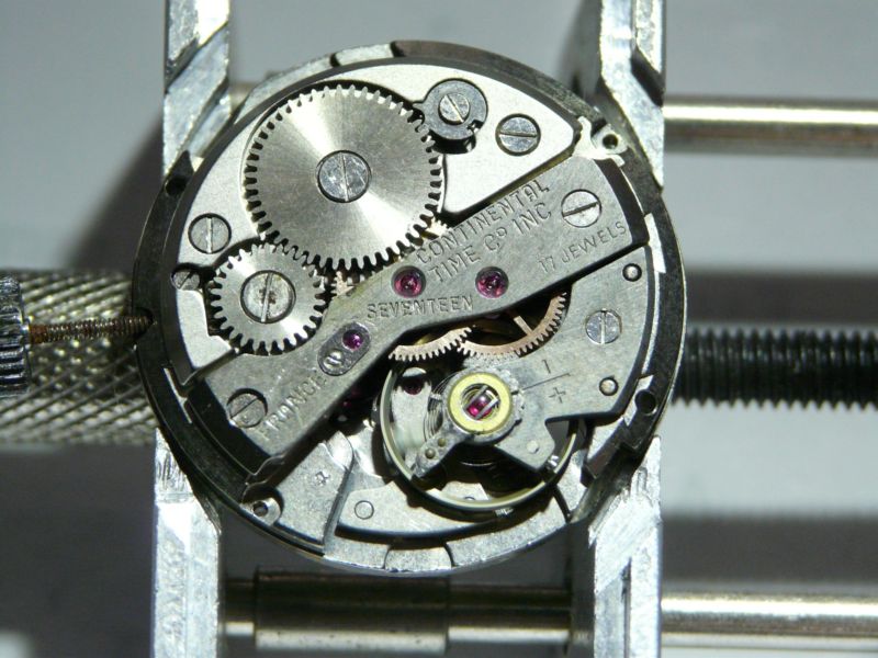

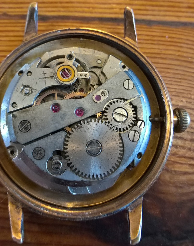

J'ai pas assez de lumière ce soir pour faire une photo , ça sera pour demain.
Mais , j'ai copié la photo du lorsa P75
sur le toto de @Sbig viewtopic.php?f=24&t=285
on trouve la même chose pour la roue d'échappement
idem pour le P75 que j'avais désossé il y a quelques semaines dans
viewtopic.php?f=24&t=3841
Sur certains lorsa P75, les trois pierres sont identiques , le pont ressemble , mais , pas cette espèce de raquette sur l'une des pierres.

C'est un contrepivot (pas de fonction d'antichoc ici), juste pour garder un peu d'huile à cet endroit, et que les poussières s'y déposent moins vite.

et ce n'est pas comme sur les mouvements de paris, où il y a des ponts pour faciliter la remise de certaines pièces ou pour des manipulations plus faciles et ne pas tout démonter...
Par exemple ici il n'y aurai pas un facilité pour la remise du pont de rouage ?
Si on enlève ce pont, ça peut limiter la casse du pivot de la roue de seconde!
Je propose ça mais c'est un peu farfelu :mdr:
