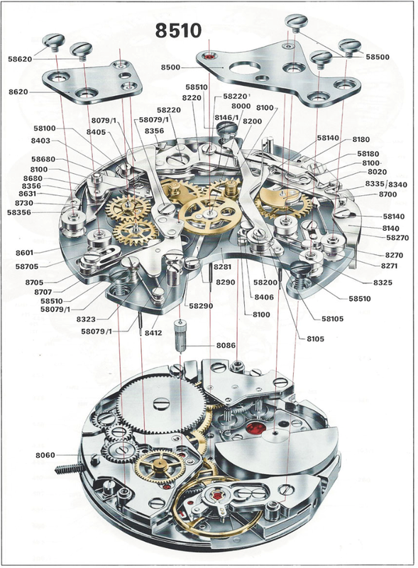

Hello
j'ai vu ce matin une Autavia Viceroy de 70, donc avec un "vrai" calibre 12, évolution du 11.
Montre fort belle, avec une élégance supérieure (à mon gout) que ce que peuvent laisser penser les photos (la boite semble massive et plate, mais en fait ce n'est pas le cas, les cornes intégrées sont sur un biseau de la boite), belle présence au poignet, mais pas trop grosse, pas plus que la speed... bref conquis.
Quoiqu'il en soit, ma question porte sur un léger (?) dysfonctionnement.
Remise a zéro nickel
Mais lors du déclenchement du chrono, soit en passant le cran, soit même avant (début d'appui sur le poussoir, avant même que la trotteuse démarre), l'aiguille du totaliseur des heures (à 9h) se décale vers la droite ou vers la gauche (aléatoirement et pas systématiquement) d'environ un petit 1/2 mm, mais a la remise a zéro elle est nickel.
Je ne sais ce qu'il se passe au bout d'une heure ou au bout de 12h.
Qu'en pensez vous?

Difficile d' apporter une réponse définitive sans avoir le mouvement en main . La fonction de comptage minutes sollicite les pièces 8020 ( mobile du compteur minutes) , 8220 ( marteau) et 8270 ( sautoir du compteur minutes ) .
Le sautoir appuie entre 2 dents du mobile au repos , ce qui permet d ' assurer un indexage stable de l' aiguille . Un ergot sur le mobile de secondes actionne le baladeur qui fait tourner le mobile minutes d' une dent correspondant au comptage d' une minute .
Le marteau vient appuyer sur la came du mobile minutes pour faire la remise à zéro , et il dégage lorsqu' on enclenche le chrono pour permettre la rotation du mobile minutes . Lors de l' enclenchement du chrono, le marteau vient d' abord appuyer un peu sur le plat de la came avant de dégager ; imaginons qu' il y ait un petit jeu dans l' ensemble, la portée du bras de marteau sur le plat de la came n' est donc pas parfaite , et l' appui va faire bouger un peu la came et provoquer un léger mouvement de l' aiguille .
Par ailleurs ce marteau 8220 n' est pas le même sur cal.12 que sur les versions précédentes cal 11 et 11.I , une évolution a permis d' éviter le problème décrit . Peut être n' est ce pas le bon marteau sur ce cal.12 ?

J 'ai édité mon premier message pour détailler davantage, mais pas facile à expliquer . En tout cas ce n' est pas très grave , soit un réglage arrange le truc, soit au pire on remplace le marteau qui fait partie des pièces pas trop compliquées à trouver .

Le sautoir est un doigt au bout d' un ressort plat de faible force , inférieure à celle exercée par le doigt de marteau sur la came .
