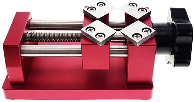

A tout hasard quelqu'un peut-il m'éclairer, je sèche pour le demontage de la lunette fixe de ma dernière Tag, à la lame on sent que ça prend un peu de jeu mais j'ai l'impression que la lunette est en ALU et j'ai peur qu'elle ne se gauchisse.
J'ai pensé à investir dans ça mais est ce la solution...

J’ai eu le même souci avec ma 980, la lunette est un peu différente mais il faut la sortir en force avec une lame 🥶🥶🥶

Quand c 'est fragile j' utilise 2 lames de cutter petit modèle, une de chaque côté et ensuite en faisant levier doucement çà vient sans déformation.

D'habitude sur mes Jap ça saute direct sans ce petit moment où tu as l'impression que ça prend du jeu sans vouloir se barrer, d'où ma question :lol2:.
