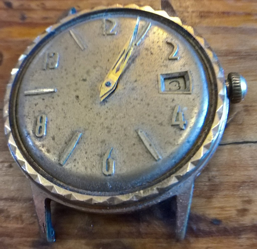

J'ai trouvé ça
Plus de plexis , les boitier est en laiton ou quelque chose comme ça , idem pour le cadran, pas de marque.

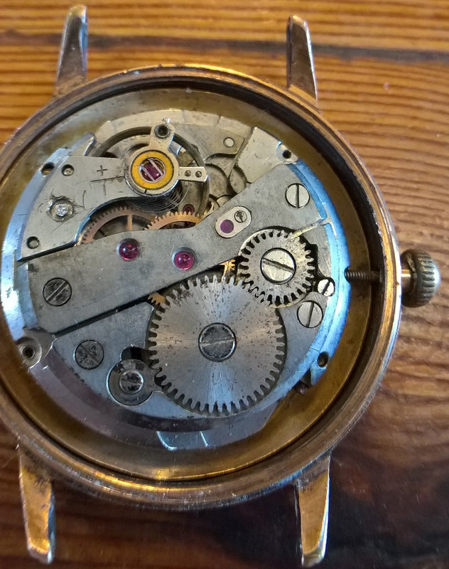

Le mouvement
totalement bloqué , rien ne bouge , pas de marque non plus . L'état de la vis de coq semble indiquer qu'elle a pas mal d'heures de vol, et dissipe mes dernières réticences à prendre le risque de tout cassé.
Je désarme , il n'y a pas grand chose à désarmer , un peu tout de même .
Démontage du coq
Rien de particulier non plus , la montre est toujours totalement bloquée.
Dépose du pont d'ancre , bizarrement , l'ancre vient en même temps que le pont
, et maintenant tous les roulements tournent librement.
C'est donc l'ancre qui était bloquée et bloquait totalement la montre. J'ai mis le pont avec l'ancre dans un petit bocal avec de l'essence F , on verra demain si l'ancre et le pont se sont séparés , je verrai à remonter l'ancre , le pont , le coq comme ça , et on verra si ça marche un peu avant de reprendre et d'aller un peu plus loin dans le démontage.
J'ai trouvé ça
Le mouvement
Démontage du coq

Quand au mouvement , après avoir trempé dans l'essence F, il y a bien eu séparation de l'ancre et de son pont.
En regardant attentivement avec une loupe X10 on voit que le pivot coté pont est cassé , d'ailleurs le pont est marqué par l'ancre, la montre a du continuer à marcher un petit peu avec un pivot cassé ou usé.
En regardant plus précisément , il y a un P75 sous le balancier , le mouvement semble être un lorsa P75.
Une recherche sur le mouvement va m'inciter à y aller plus en douceur

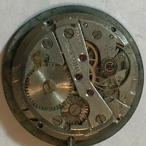

Sinon j'ai eu l'enchère sur ebay sur ce mouvement
https://www.ebay.fr/itm/MOUVEMENT-MONTR ... 2749.l2649
On verra si l'ancre est cassée ou non sur cet autre mouvement

pas évident que les pièces des deux mouvements soient interchangeables.
Il y a eu plusieurs modèles de Lorsa P75
Le mien avec un antichoc sur le pont de rouage ,
Celui que je vais recevoir sans antichoc sur le pont de rouage
D'autres avec trois antichoc sur le pont de rouage
http://www.ranfft.de/cgi-bin/bidfun-db. ... &Lorsa_P75
Déjà@Sbig avait eu des problèmes de roues non compatibles
viewtopic.php?t=285

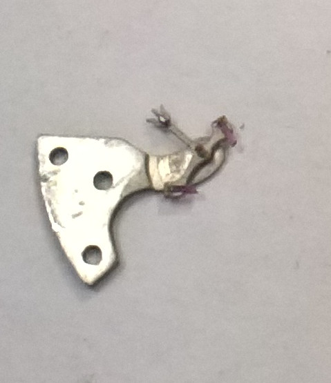

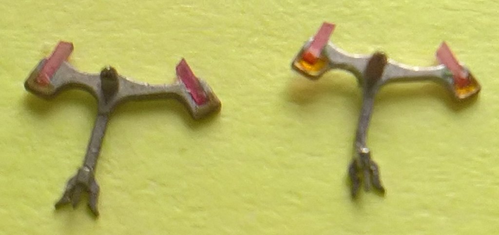

Bon la montre avec P75 trouvée sur ebay est bien arrivée , et tout à fait conforme à l'annonce " ne fonctionne pas" elle est totalement bloquée. Pas moyen de retirer la tige , pas moyen de désarmer . le spiral est coupé , plus surprenant , l'ancre est tordue voir la photo ( photo prise avec téléphone , lentille additionnelle macro et peu de lumière)
L'ancre de gauche est celle de la montre que j'avais ( son pivot coté pont d'ancre est cassé) celle de droite est celle du mouvement reçu hier , avec le " manche " visiblement tordu.
Il faudra trouver un autre p75 pour remettre le mouvement d'origine en route .
