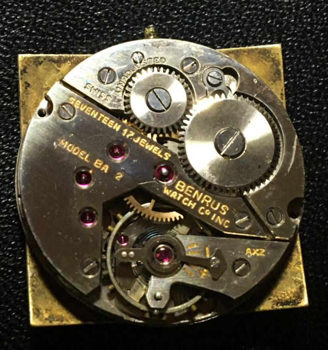

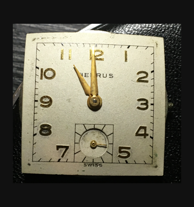

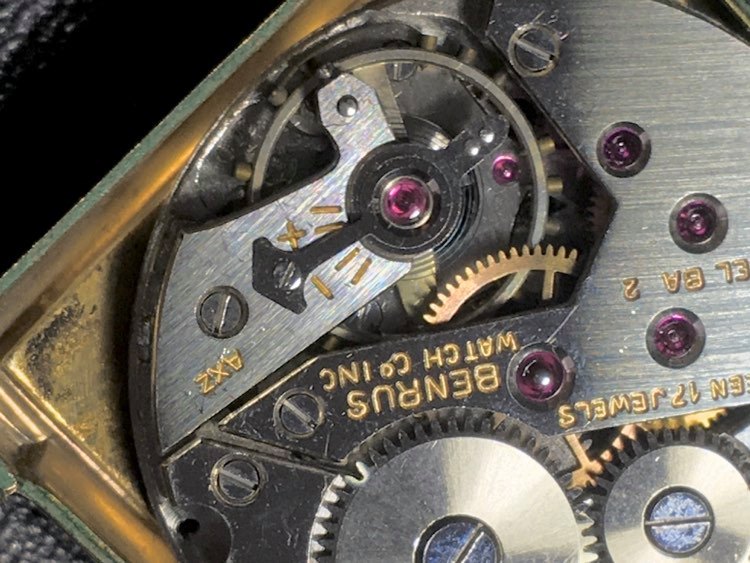

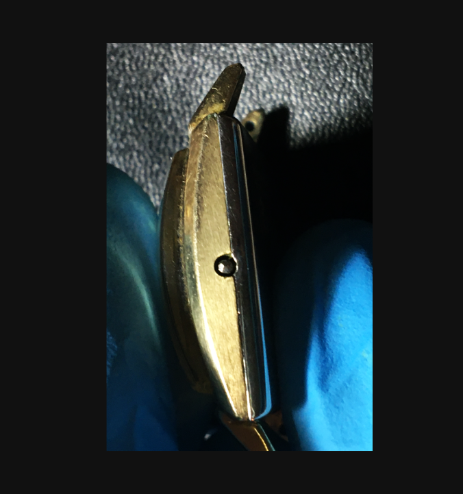

Bonjour à tous,
Avant tout, mes excuses car j’ai été absent un certain temps, mais me revoilà !
Voilà maintenant 1 ½, 2 ans que j’ai démarré cette activité et malgré les embûches, je prends du plaisir à chaque projet et j’apprends chaque jour !
Aujourd’hui je vous présente un projet de révision d’une montre BENRUS, modèle BA 2 (ETA 900) achetée sur internet et expédiée depuis les Etats-Unis, une belle capsule temporelle : quand on la regarde au dos, on peut lire « From mother & father to Jim – june 1954 »:
A la réception de celle-ci, la tige était cassée et la couronne était manquante mais le tic toc se fait entendre quand on la secoue légèrement.
Une fois sortie de son enveloppe métallique, je retire les aiguilles puis le cadran.
Démontage des éléments côté cadran, un peu de saleté mais rien de méchant :
Puis, on retourne la pièce pour la suite (désolé de la qualité médiocre des photos) :
D’habitude, je retire en premier le balancier et son pont mais cette fois ci j’ai oublié, une fois démonté, je place le balancier dans une petite boite de protection.
Tout est prêt pour le nettoyage, un bain de savon au préalable pour les grosses pièces puis nettoyage à l’essence C pour l’ensemble.
Après un brossage des pièces, place au remontage :
Là encore, je commence normalement par le côté cadran mais pas cette fois… donc je démarre par les roues et le barillet.
Mise en place des ponts, lubrification et vérification que tout tourne correctement ce qui est le cas !
On passe côté cadran.
Pour finir, remontage du balancier sur son pont
Je reçois une nouvelle tige et y adapte une couronne trouve dans mon petit stock existant.
Pose des aiguilles et remise en place du plexiglas et voilà, il ne manque plus qu’un bracelet noir et elle sera prête à sortir !
Merci et bonne journée !

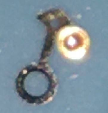

En effet, je n'ai pas précisé en photo mais j'ai démonté les pierres de l'incabloc sur le coq (que j'appel par erreur "pont de balancier" ) et les contre pivots vissés à la platine avant le nettoyage au savon pour avoir la pièce la plus à nu possible.
En général, avec une brosse à dent et l'eau savonneuse, je nettoie uniquement la platine et les ponts de rouge / barillet avant un nettoyage à l'essence.
Concernant l'incabloc côté coq il n'est pas maintenu par une lyre mais par une sorte de raquette vissée qui se positionne dessus.
J'ai retrouvé unes une photo pour illustrer.

En effet , sur une de tes photo on voit bien ces sortes de raquettes tenues par une vis qui tiennent les rubis.
Sur les zuan shi où je me suis essayé , lorsqu'on rabat les deux "dents" de la lyre , c'est la lyre tout entière qui se détache, il faut ensuite trouver à la remettre et ....dans le bon sens.
