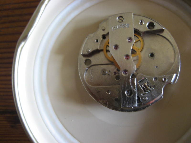

Quelques minutes de plus étape suivante
Ça a encore l'air propre , je vais voir pour sortir le ressort

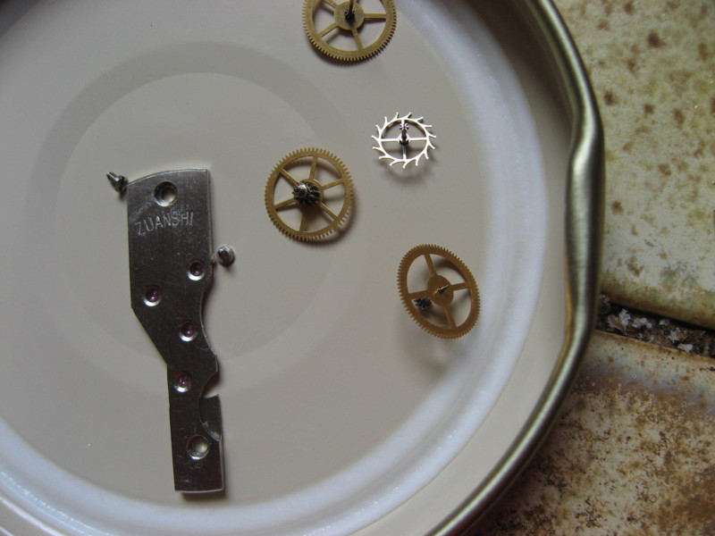

Bon le démontage est achevé , avec des photo à toutes les étapes .
Un incident , le mouvement est tombé par terre , la tige avait été enlevée , et les deux engrenages qui sont dessus ont été perdus.......
Pour le reste , pas évident de voir d'endroits sales, il va falloir nettoyer les pièces unes à unes , tous les conseils pour cette opération sont bienvenu, puis remonter pas à pas , ça va être plus long que le démontage.

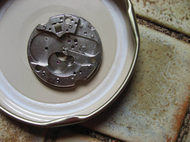

pour la platine
Comment la nettoyer , la tremper dans l'essence F? la brosser avec une brosse à dents douce?

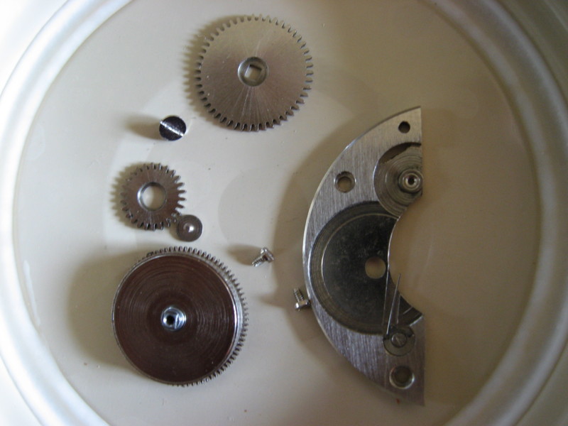

pour les engrenages qui viennent juste après
Idem , comment les nettoyer ?

Pour le nettoyage, ça se fait à la loupe x10 ou x12 : trempage dans l'essence C pour ramollir les huiles puis nettoyage à la baguette taillée de différentes formes en fonction du besoin.
